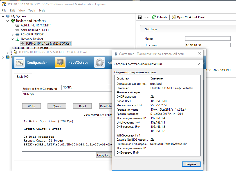

Забыл добавить. Если будете у себя этот эксперемент под виндой проводить, то
отключите у себя IPv6 иначе она может через мультикасты через другой хост(где поднята маршрутизация IPv4-IPv6)
в инет выйти.

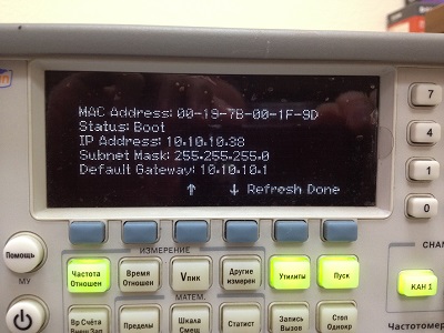

Когда я писал "это всё что он умеет" я не полностью осознал, что вы от прибора хотите, говоря "он должен был ответить используя маршрутизатор".

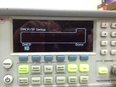

Мы провели эксперимент. Создали вторую сеть с отличными от основной параметрами и подключили к ней 5102 с включенным DHCP. И вот что вышло:
Я правильно понял, что у Вас в поле Default Gateway на приборе 0.0.0.0?
file.php (47.06 КБ)
file.php (54.03 КБ)
file.php (177.15 КБ)
Раз оборудование есть, то соберите стенд:
Код
<s><#0></e>
Оборудование:
AKIP IP= 10.10.10.38 ; netmask= 255.255.255.0; gw= 10.10.10.1
gw: первый интерфейс 10.10.10.1/24
второй 10.10.20.1/24
в ip.forward=1 т.е. разрешена маршрутизация между пакетами
myhost: IP=10.10.20.8 ; netmask=255.255.255.0; gw=10.10.20.1
DHCP сервер в сети 10.10.10.1/24 не нарисовал.
И вывод команды c [myhost]: ping AKIP
Хотелось бы видеть вывод ipconfig /all
таблицу маршрутизации,и arp таблицу.
У меня подозрение, что маршрутизатор не участвует в передаче данных.
т.е. две сети физически сидят на одном свиче,
и у вас поднят на винде ещё один ИП из 10.10.10.0/24
У Вас, при включенном DHCP, поле Default Gateway на приборе 0.0.0.0?
Мы постараемся по возможности Вам показать
Нет. Вполне корректное значение, полученное от DHCP сервера.
И при этом не работает.
Но если переключить прибор в ручное назначение IP, и забить в него все эти полученные от сервера данные, то прибор везде видится, пингуется и работает?
Сейчас проверил.
Да, в ручном режиме всё работает.
Спасибо. Принято!
